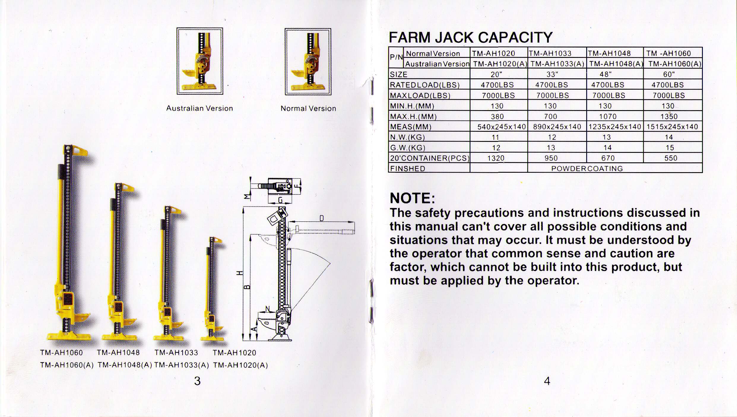

Что то не нашел фоток нормальных в инете Т-МАХ 48″, вот выкладываю свои:
Вот так выглядит реечный домкрат Т-Мах 48″ в багажнике Mitsubishi Pajero Sport New.
Вот так выглядит реечный домкрат Т-Мах 48" в багажнике Mitsubishi Pajero Sport New.
Взял за 4500 комплект — сам джек + подъём за колесо + чехол :) Натуральный китай, но выглядит внушительно…
Как только испытаю — отпишусь.
Комментарий к файлу: Инструкция к домкрату Т-Мах 48″
T-MAX48_manual_4.jpg [ 302.72 Кб | Просмотров: 496 ]
T-MAX48_manual_3.jpg [ 342.62 Кб | Просмотров: 496 ]
T-MAX48_manual_2.jpg [ 448.54 Кб | Просмотров: 496 ]
