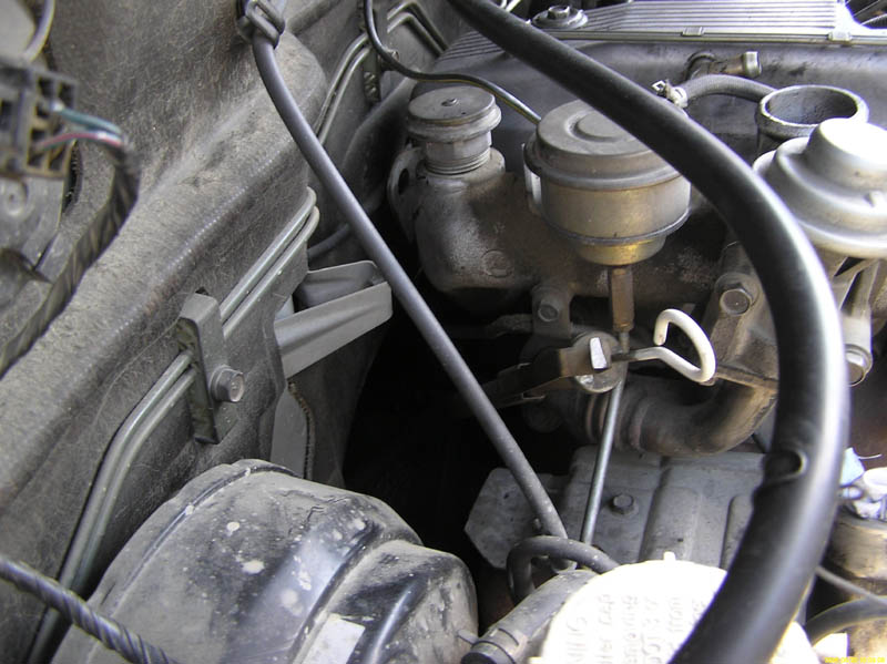

Разбор машины продолжается. Теперь настала очередь клапана EGR. Вообще нам нажно снять все, что связывает впускной и выпускной коллектора. Заодно появляется возможность заглушить этот самый EGR. Для справки — в прошлом году я ради приличия разбирал его, он был полностью забит сажей. Прочистил, собрал снова и поставил с надеждой что он заработает как положено и будет охранять окружающую среду. Разобрав его теперь я понял, что все прошлогодние усилия оказались напрасными — клапан снова был забит сажей. Вобщем, на этот раз я решил прислушаться ко мнению всего прогрессивного человечества и заглушить его напрочь. Для этого пришлось покупать паронит и искать кусочек жести. Из этих материалов я подготовил глухие прокладки и, когда через два дня собирал все обратно,заглушил ими отверстие в выпускном коллекторе. Полагаю, теперь все выхлопные газы попадают в турбину и не норовят проскочить во впускной трубопровод 🙂
Фото 15. Придется снимать оба коллектора. Начинаю с системы EGR
Не забываем отстегнуть тягу, которая идет от какого-то серводвигателя (разбираться что он делает и в каких случаях было некогда, уж извиняйте. Кому интересно — читайте матчасть) к заслонке турбины и крепится шплинтом. Затем я стал отвинчивать гайки выпускного коллектора, хотя, как оказалось позже, удобнее было бы начинать со впуска. Особых сложностей при снятии не испытал, благо инструменты хорошие. Нужна трещотка, набор головок и удлиннители. Коллектор вместе с турбиной благополучно повис на выхлопной трубе и в дальнейшем не мешал.

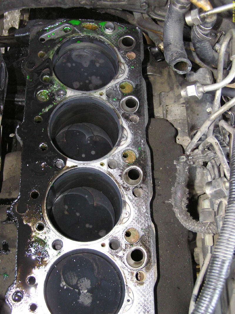

Фото 29. Блок с прокладкой
Еще раз сфотографировал блок цилиндров, чтобы было видно зеркало цилиндров и примерно сантиметровый слой от привалочной плоскости блока. Это — граница первого (верхнего) поршневого кольца. Когда будем примерять новые поршневые кольца, опустим их в цилиндр ниже этой границы. Кстати, обращаю ваше внимание, что поршни в ВМТ выступают над поверхностью блока. Да про это я, кажется, даже в книжке читал. Там и допуск прописан.
Думал, поршни будут с нагаром, да и клапана тоже, но оказалось что все ОК.
Фото 30. Еще раз блок с прокладкой
Теперь снимаем прокладку и констатируем факт. Хорошо еще, что антифриз вытекал наружу, а не в цилиндр, хотя, наверное, так и должно быть? Ведь давление в цилиндре высокое, наверняка просекало газами. Жаль что не догадался протестировать двигатель до разбора на наличие пузырьков в ОЖ при прогазовке.
Фото 31. Скупая мужская слеза окропила безвременно почившую прокладку
Обратите внимание на повреждение прокладки со стороны цилиндра. Не знаю, как так могло получиться. Возможно при установке прокладки мастера повредили ее, а может она просто прогорела со временем.
Фото 32. Прокладку — на свалку
Подготавливаем поверхность блока цилиндров. Счищаем (аккуратно!) старые прокладки, точнее то, что от них осталось. Это касается и прокладки впускного и выпускного коллектора.
Фото 33. Зачищаем поверхность БЦ от остатков прокладки

Заключительным этапом следует установка верхней крышки ремня ГРМ, клапанной крышки, ремней генератора, кондиционера и гидроусилителя, установка вентилятора с вискомуфтой, крепление кожуха вентилятора.
Уже в потьмах заливаю в двигатель масло, лезу вниз проверить не течет ли где. Наступает черед антифриза. Пробку сливную не забыли завернуть? Молодцы. Ну, вроде все. А! Еще интеркулер остался! Ну тут вообще все с закрытыми глазами :-). Среди ночи разбудите любого паджеровода — расскажет сколько фишек и какие трубочки отсоединить чтобы снять его.
Настает решающий момент, к которому шли три дня.
Ключ на старт!
Протяжка!
Продувка!
«Поехали!» (с) Гагарин
Сначала прокручиваем двигатель без зажигания, убеждаемся что все крутится как положено. Теперь «зажигаем». Двигатель заводится и работает неравномерно, проваливается, чихает и кашляет, из трубы — черный дым коромыслом.
С пониманием киваем головой (бедняга, нелегко тебе, топливная система вся пустая, масла в магистралях нет…), однако вся душа поет от чувства выполненного долга. В темноте и под дождем смотрю на часы — нормально, 21-30. Двигатель прогревается быстро, минут за 5. Работает хорошо, запах выхлопа хороший, посторонних стуков не слышно. Делаю пробный заезд — вроде все нормально. Единственное что забыл сделать — прикрутить жестянку — термозащиту. Но это уже завтра. А пока — машину на стоянку и домой, отмываться.
Резюме
Как говорится, не боги горшки обжигают. Если руки растут от плеч, а не ниже, то вполне по силам выполнить такую работу ОДНОМУ и БЕЗ ЯМЫ, т. е. на стоянке под открытым небом. Но это при условии, что есть желание возитсья со своим конем, и вы убеждены, что лучше вас никто вашу машину не сделает.

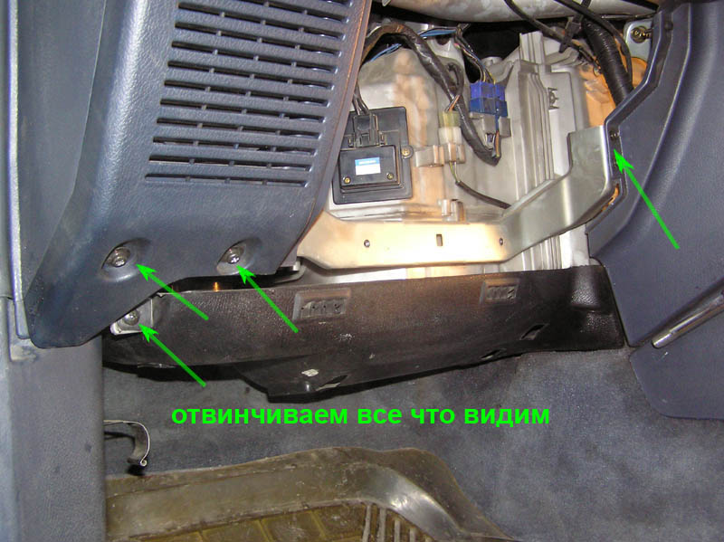

Теперь обращаем свой взор на рулевую колонку и приходим к выводу, что нам совершенно необходимо ее снять, иначе панель не вытащить.
Фото 9. Начинаем снимать все, что под рулевой колонкой
Снимаем трос ручного газа, трос капота, трос лючка бензобака. Не забываем про воздуховоды в области коленей (главное — не забыть их поставить). Также снимаем датчик температуры воздуха в салоне. Будьте осторожны с проводами — пайка там очень хилая, да и сами провода тонкие, можно легко порвать. Если после сборки ваш термометр вместо температуры в салоне мигает ошибкой «E0» — налицо обрыв этого датчика.
Фото 10. Аккуратно снимаем все тросики и отсоединяем провода
Чтобы особо не заморачиваться с рулевой колонкой достаточно отвернуть две гайки и откинуть колонку на переднее сиденье.
