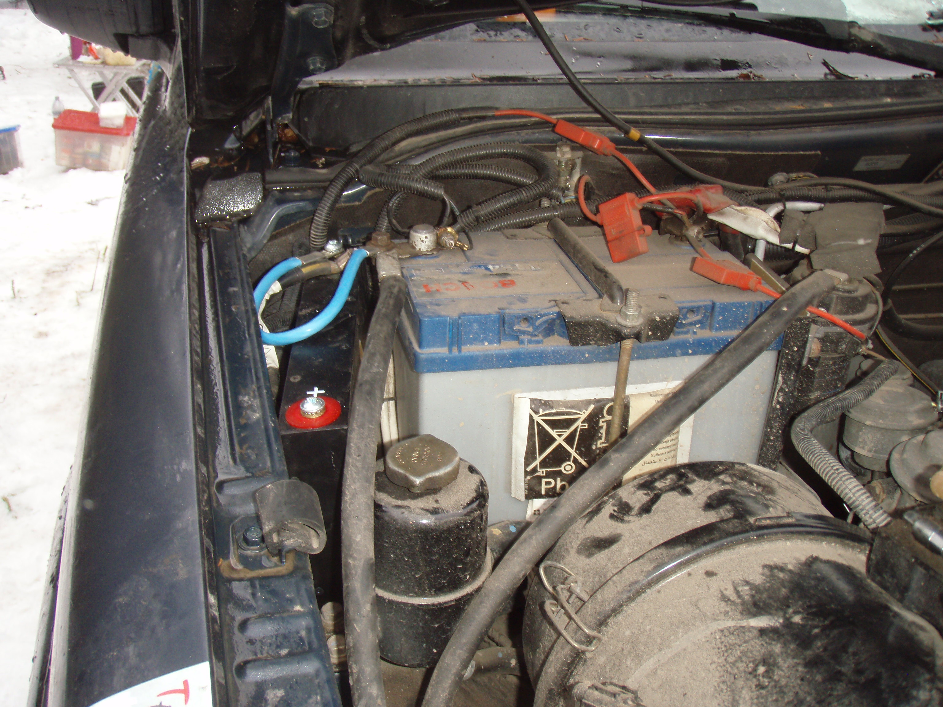

Испытание модулей Titan Engine Start

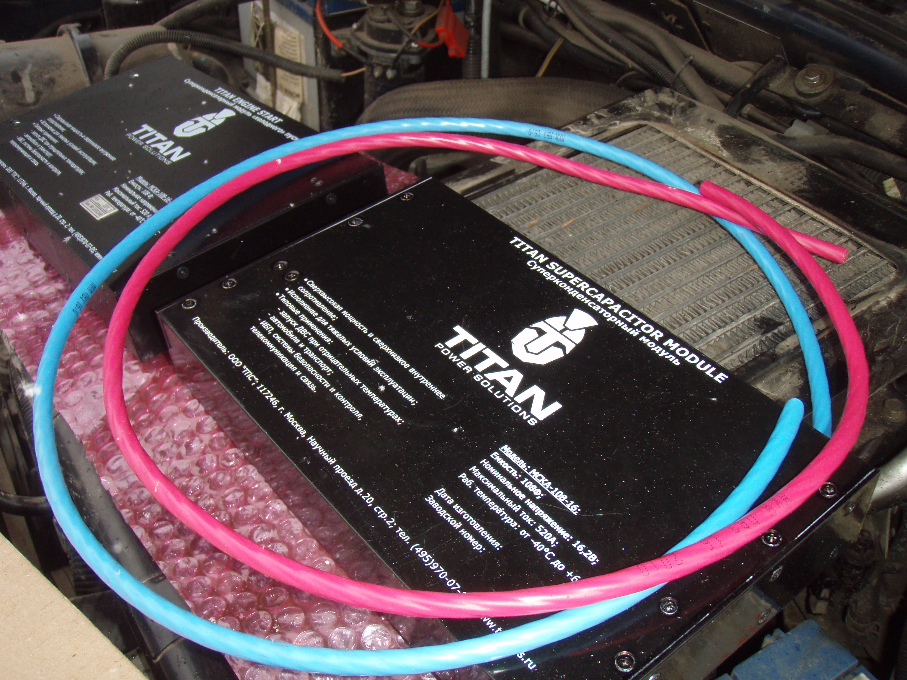

Компания Titan Power Solution предоставила нам в экспедицию суперконденсаторные модули Титан для тестирования в реальных условиях.
Суперконденсаторы (ионисторы) — это новейший тип конденсаторов с повышенной энергоемкостью, в 10 раз превышающей емкость обычного конденсатора. Мощность импульсного разряда в 10 раз превышает мощность традиционной аккумуляторной батареи. По сути, суперконденсатор (ионистор) — это конденсатор большой емкости. Ионисторы успешно применяются в отраслях, где необходимо импульсное выделение энергии за время порядка 0,1 ÷ 10 с. Суперконденсаторы незаменимы в обеспечении гарантированного пуска двигателей внутреннего сгорания в автомобилях, спецтехники, локомотивах при неблагоприятных погодных условиях или при разряженном аккумуляторе.
Для чистоты эксперимента, было принято решение об установки данных модулей непосредственно своими силами.  Но мы рекомендуем по возможности устанавливать данные модули в специализированных сервисах.

Подробную инструкцию по установки и подключению можно найти на сайте производителя.

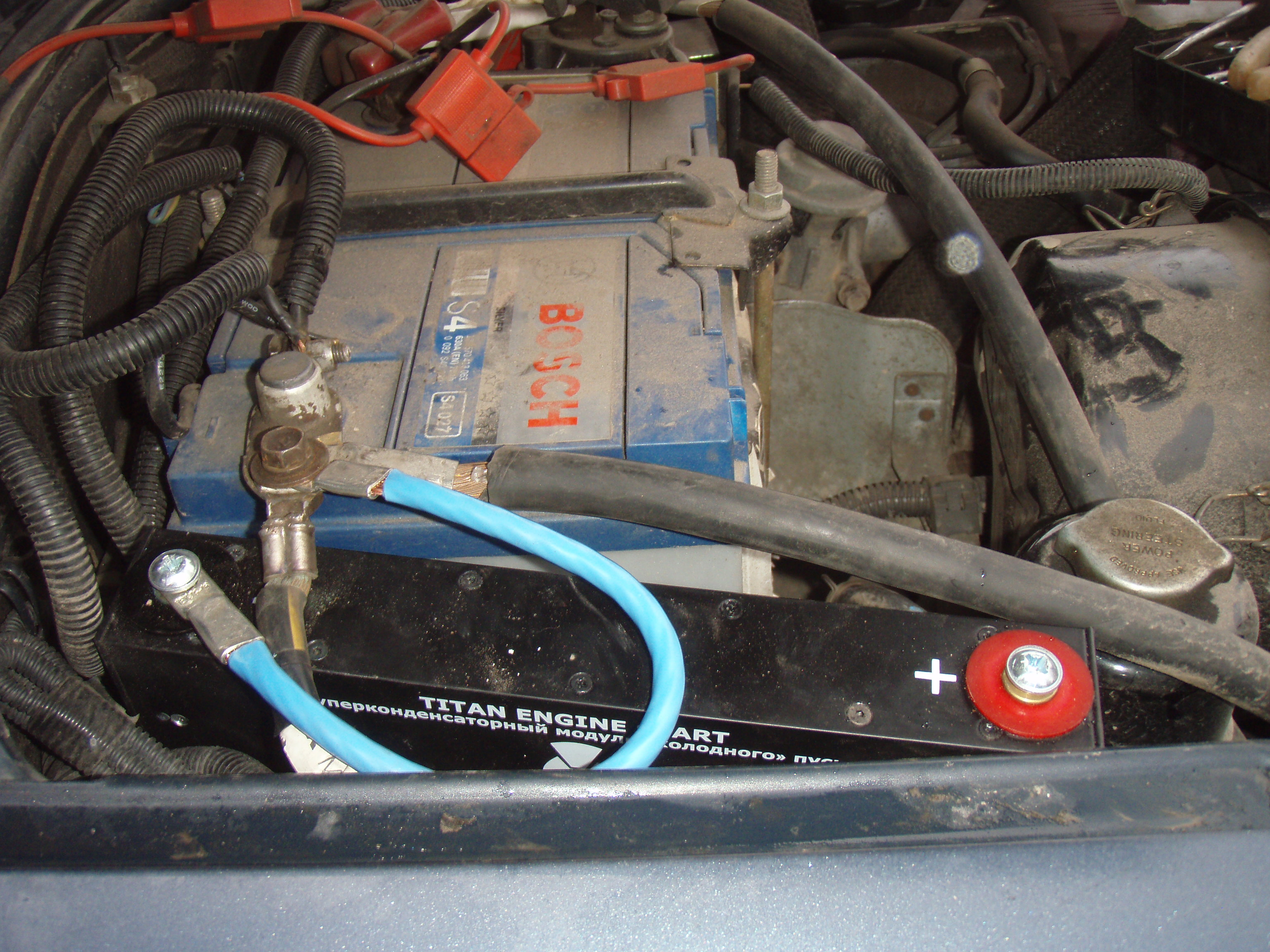

Предоставленные модули были установлены на Mitsubishi Pajero Sport c двигателем 4D56.

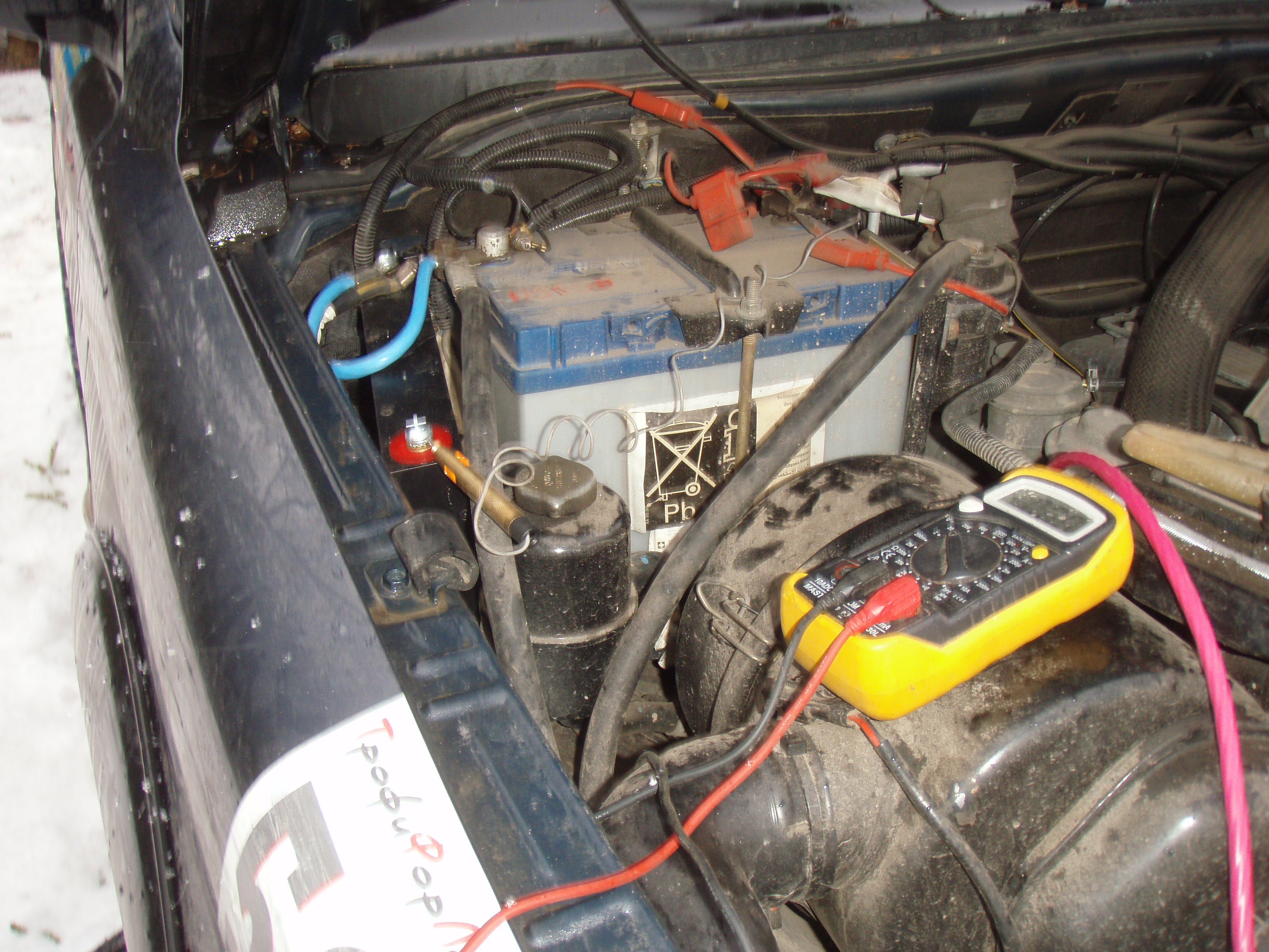

Первоначальное подключение модуля и его зарядке.
OLYMPUS DIGITAL CAMERA

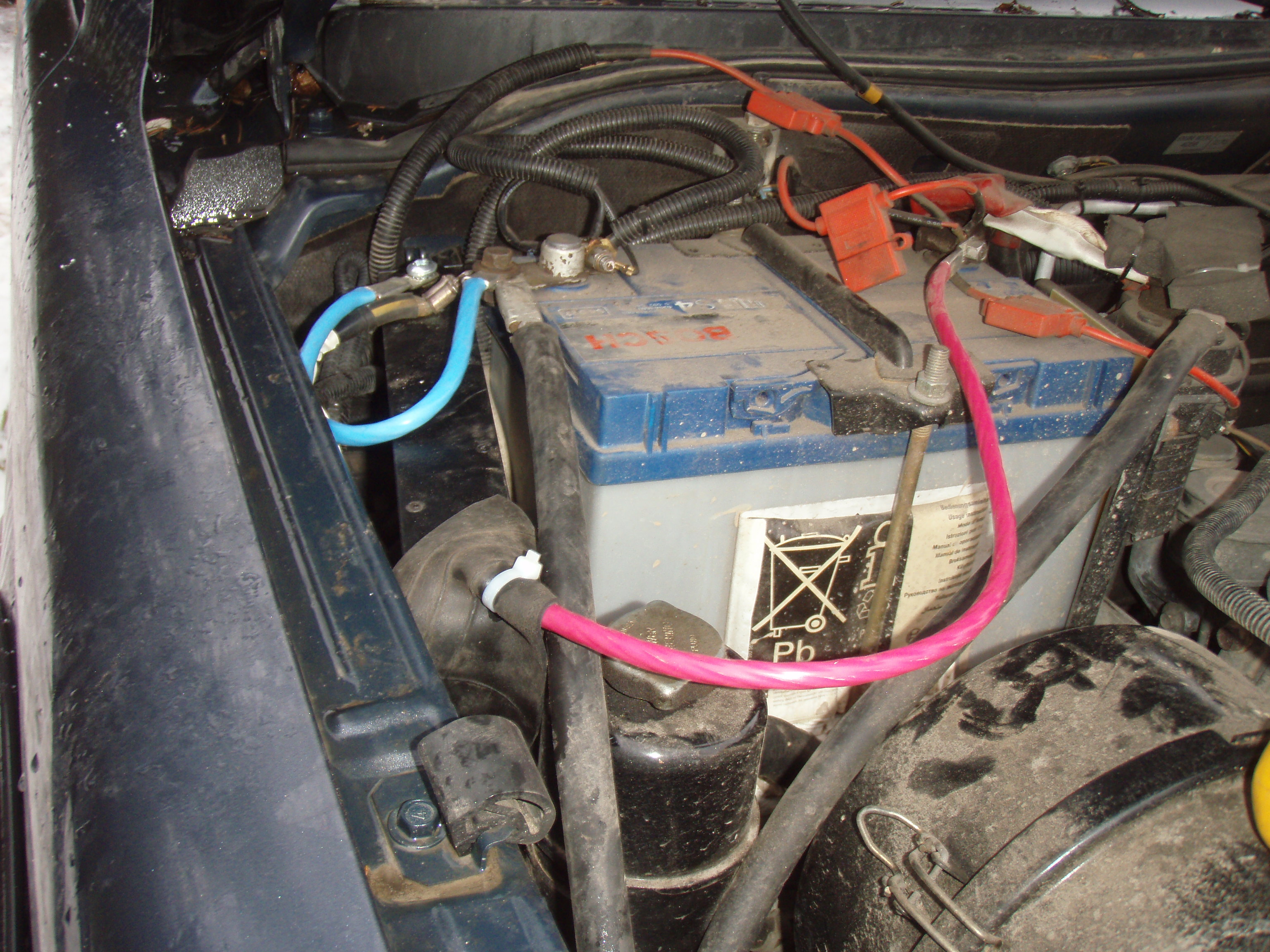

После того как модуль зарядился, подключаем плюсовую клейму.

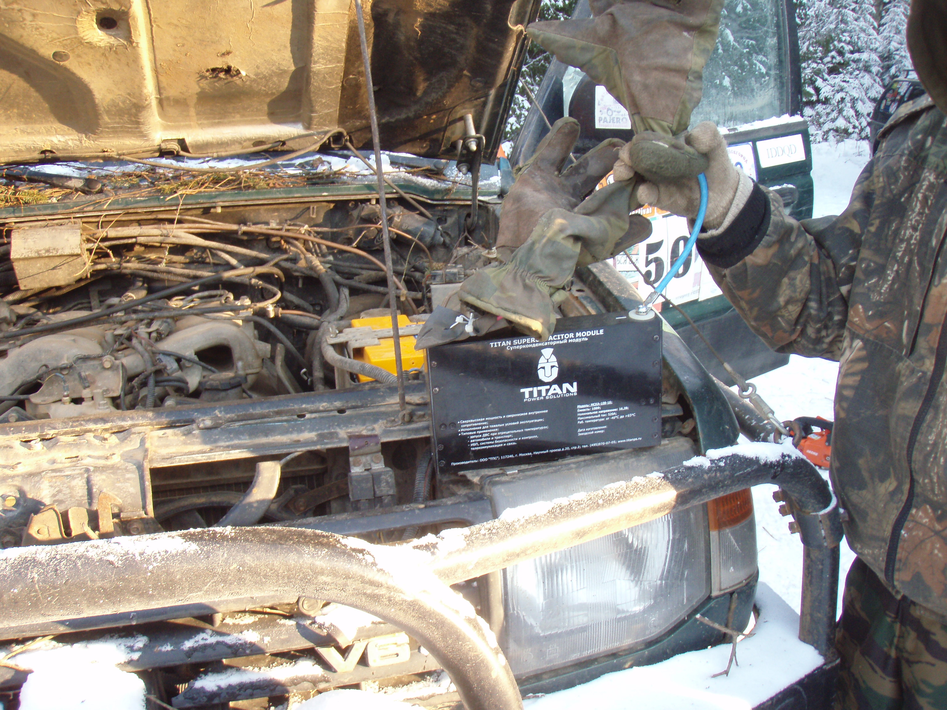

Полного тестирование провести не удалось, так как дороги все промерзли и лебедиться пришлось не очень много.  Хотя утром ударил мороз около -20С градусов. Одна из машин использовалась как освещение лагеря и конечно это привело к тому что аккумулятор у нее сел. Утром был снят один из модулей который был полностью заряжен. После подключения модуля, стартер ожил. Но, завести с первого раза не удалось, оказалось что солярка немного замерзла. Пришлось поливать двигатель горячей водой, после чего машину удалось завести.
