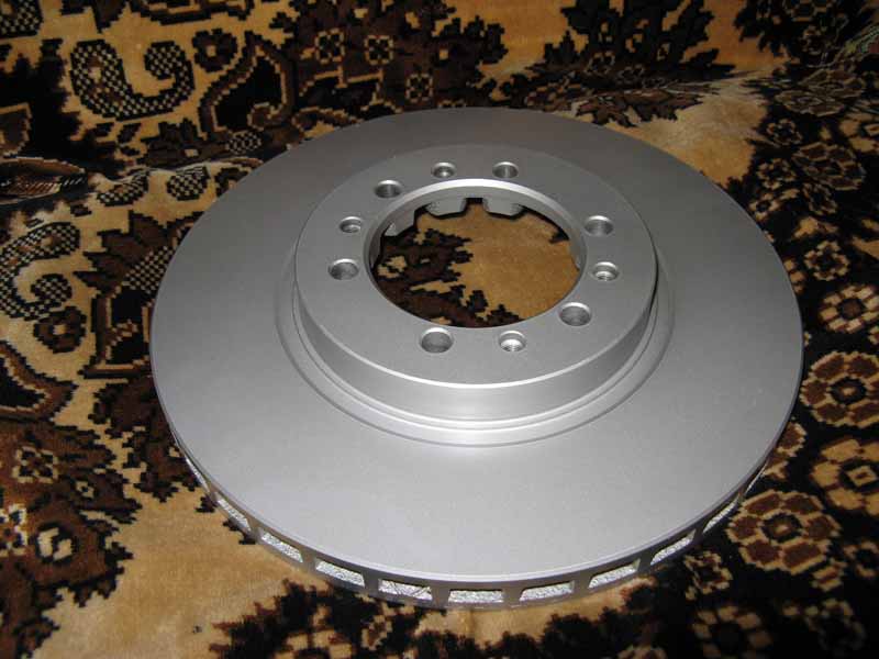

Отчитаюсь. Диски поставил Jakoparts (Nipparts), были сомнения насчет дешевизны, и пару раз мелькала информация, что такие диски били при торможении, но много и положительных отзывов, плюс с продукцией под этой маркой мне пока не попадалось откровенного говна. Ну, в общем, все нормально, проехал пока мало, но претензий нет. Насчет биения есть такая мысль — при снятии со ступицы старых дисков с помощью зубила, молотка и такой-то матери (другого способа не нашел) легко сделать зазубрины на ступице в плоскости, прилегающей к тормозному диску. Эти зазубрины нужно тщательно зашлифовать, иначе биение обеспечено.

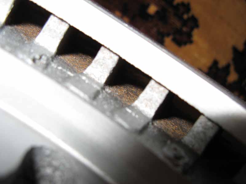

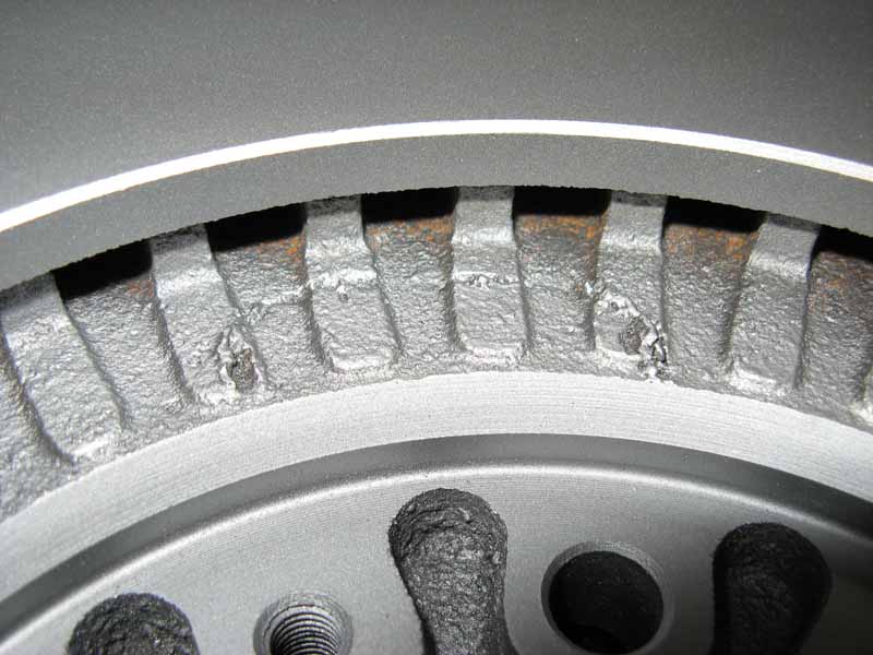

По качеству изготовления. На литье есть небольшие непринципиальные дефекты. К станочной обработке претензий нет. В вентиляционных отверстиях, куда не попадает транспортировочное ЛКП, следы ржавчины — железо есть железо, тут это роли не играет.
